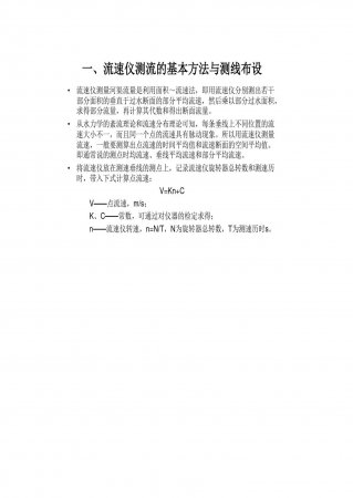

流速仪测流的基本方法与测线布设·流速仪测量河渠流量是利用面积~流速法,即用流速仪分别测出若干
部分面积的垂直于过水断面的部分平均流速,然后乘以部分过水面积,求得部分流量,再计算其代数和得出断面流量。从水力学的紊流理论和流速分布理论可知,每条垂线上不同位置的流速大小不一,而且同一个点的流速具有脉动现象。所以用流速仪测量流速,一般要测算出点流速的时间平均值和流速断面的空间平均值。即通常说的测点时均流速、垂线平均流速和部分平均流速。
# Q, v0 s2 m+ Y# @3 s2 g, V将流速仪放在测速垂线的测点上,记录流速仪旋转器总转数和测速历时,带入下式计算点流速∶
9 g' C1 j, m3 w0 {V=Kn+CV—点流速,0 c: f( a! H. ^
m/s;K、C——常数,
  R1 ^# ^, f0 N5 ^! @可通过对仪器的检定求得;
( Q" `  N( I0 `; y$ an——流速仪转速,n=N/T,
N为旋转器总转数,T为测速历时s。
