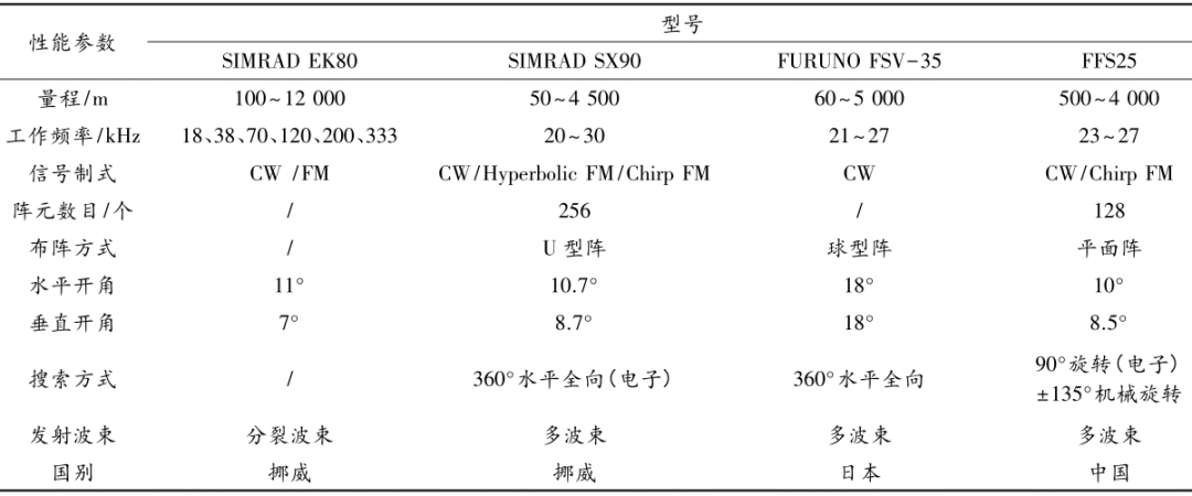

虽然近些年中国在海洋渔业声学装备关键技术上取得了一定的进展,但与国外先进技术仍存在较大差距。目前深远海渔船配备的渔用探测装备几乎全部是进口的多波束探鱼仪。表1对SIMRADEK80、SIMRADSX90、FURUNOFSV-35和FFS25这几种典型渔业声学探测设备的性能参数做了对比。
表1  国内外典型探鱼仪性能参数对比

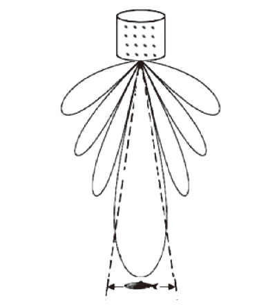

⒈单波束系统
单波束技术早在20世纪30年代中期就应用到渔业声学领域中,可用来估计单个目标的距离。形成单波束的渔用声呐是利用换能器基阵的极大值方向,将声程差补偿到某一个需要探测的方向上来达到定向,其探测原理如图1所示。单波束传感器的灵敏度取决于目标相对声轴的方向,接收到的信号没有提供关于目标方向的信息,因此无法探测到目标方位。
图1  单波束原理图

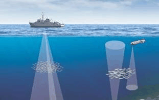

⒉双波束系统
双波束技术是20世纪70年代早期引入渔业声学的技术之一,用于估计从声波束内单个目标的波束轴测得的极角。其利用两个独立传感器之间的波束图差异,即一个宽波束和一个窄波束,用宽窄波束传感器回波的后向散射强度的比率来确定单个目标的极角,其工作原理如图2所示。双波束技术只探测幅度或强度的信息并没有探测相位信息,因此探测信息不全面。
图2  双波束原理图

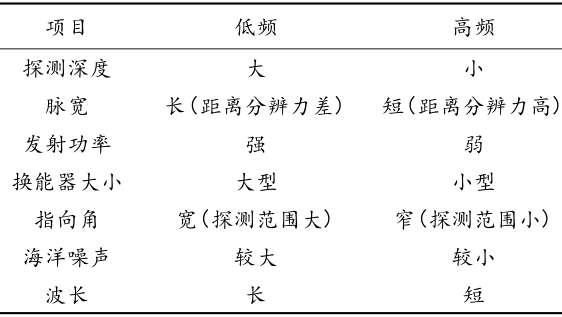

为了能更精确地判断鱼群回波所包含的信息,原有的单频探鱼仪进行了改进,有的垂直探鱼仪如69-3型探鱼仪和TCL-204型探鱼仪采用了低频24kHz和高频200kHz两种工作频率,可以根据需要转换使用。汕尾市快捷通导设备有限公司旗下的ONWA@KF-293、Kfish-7等双频探鱼仪目前在市场上广泛应用,设备配置有50kHz和200kHz两种探测频率,脉冲频率越低,探测范围越宽。因此,50kHz的频率可以用于一般的检测和判断海底状况,200kHz的频率可以用于详细的鱼群观察。探鱼仪工作频率的高低,影响探测深度和指向角等,从而影响探测范围和分辨能力等,表2展示了低频和高频对探测能力的影响。
表2  低频和高频对探测能力的影响

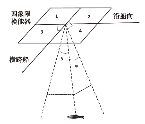

⒊分裂波束系统
分裂波束技术能够测量目标在波束中的三维位置,并可直接测定自然状态下鱼体的目标强度及观测鱼类个体的行踪。分裂波束探测系统具有很宽的频带范围,可同时在不同频段上对海洋生物、海底资源进行探测,因此有足够的分辨率来处理较小的浮游动物及较大的鲸类声音信号。该系统运用4个象限的换能器,通过发射电路将电信号转换为脉冲并发射到水中,声波在传播过程中遇到海洋生物反向散射到换能器。
接收时每个象限换能器独立接收,通过比较各象限接收到的信号确定目标方向。在实际海洋渔业探测中,利用分裂波束技术确定目标在波束中的位置,并根据波束的指向性对偏离声轴的回声信号进行补偿,从而实现对鱼类目标强度的客观估测,其工作原理如图3所示。运用目标跟踪技术可对海洋生物的运动轨迹、游动速率及方向等参数进行测算。
图3  分裂波束原理图

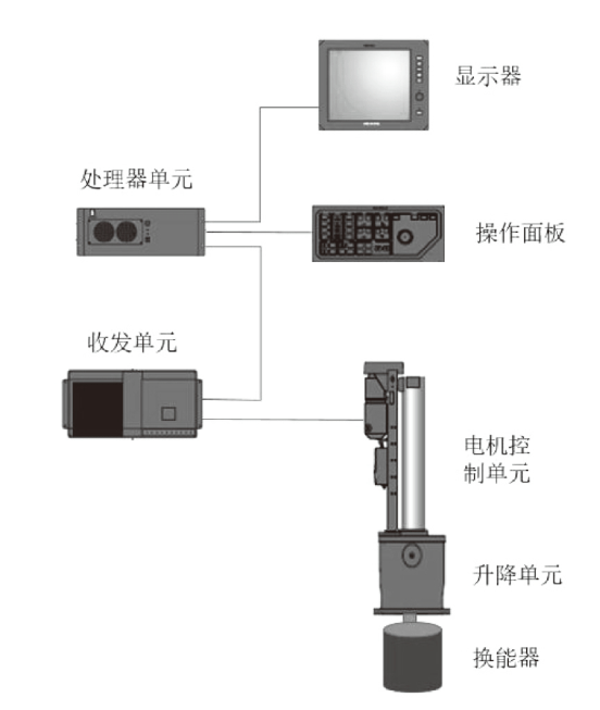

图5  SX90系统配置图
随着计算机信号处理能力的增强以及声呐软硬件技术水平的提高,结合人工智能、神经网络等算法学科交叉融合,海洋渔业声学装备关键技术发展突飞猛进。多波束渔用声呐在不同的扫描方式下其稳定性和可靠性均得到了验证。目前国内外科考船及远洋渔船上配备的多波束探鱼仪主要为SIMRAD旗下的SX90、日本古野旗下的FSV-35以及MAQ旗下的MAQ多波束系列,图5展示了SIMRADSX90的系统配置。

如图5所示的SIMRADSX90即为典型的宽带多波束渔用声呐,采用(20~30)kHz的发射频率,共计11个频率可选,从而避免其他船只或声呐的干扰;其向船的四周发射360°的窄波束,便于对不同目标鱼群做更好的扫描探测,能大幅提高鱼群探测、捕捞效率。
