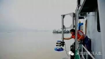

①ADCP的安装、检查及比测
为消除ADCP在动船过程中颠波可能会产生气泡的影响,ADCP安装时的入水深度不宜小于1米。根据船形和使用ADCP的规格及入水深度,设计安装架垂直主杆的长度确保ADCP安装安全牢固;ADCP测验时必须用电罗经导航;电罗经一般要求安装在测船龙骨附近,且尽可能使电罗经零方向与测船龙骨方向平行,安装完毕后应在断面上进行定标试验,以微调电罗经零方向;并测定罗经零方向与测船龙骨方向的夹角的校准值。

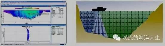

采用观测软件WinRiver对仪器进行设置。根据现场情况设置如下:最大水深15米;最大流速3米;每层厚度0.25米;盲区0.25米;吃水0.6米;地质为砾石。

①ADCP断面流量计算
ADCP数据处理过程主要有垂线上下盲区流速的插补、断面左右岸边滩盲区流量插补和ADCP二进制文件转换为ASCII文件后流速流向流量的编程计算。
②垂线上下盲区流速的插补
垂线上下盲区流速的插补有两种方式,其一:根据常规流速流向仪实测的流速流向资料,分析率定断面流速沿垂线分布的模型,ADCP上下盲区按照模型进行插补;其二:直接参照理论上常规流速流向分布模型。本断面经多次比测(与常规的海流计同步观测)资料分析,垂线上下盲区的流速的插补模型为,上盲区流速流向为ADCP所测第一个单元的流速流向,下盲区流速为ADCP所测最后一个有效单元的流速乘以0.72,流向为ADCP所测最后一个有效单元的流向。
③断面左右岸边滩盲区流量计算
断面左右岸边滩盲区流量计算有两种方式:当ADCP在断面上固定的起点和终点上航行测验,并且有分析成果说明,测验起点和终点间的流量所占断面总流量的比值恒定,则根据实测流量除以其所占的百分比即为断面;当ADCP每次在断面上不同的的起点和终点上航行测验时,则边滩流量按常规多垂线测流时边滩流量的计算方法计算,即根据ADCP开始和结束时所测的垂线流速乘以岸边流速系数乘以垂线距岸边的距离。本断面经多次分析采用第一种方法计算边滩盲区流量,流量比例系数为72%。
④断面流量计算
其流量测验的方法,本质上为沿断面方向的积宽和沿水深方向的积深。
⑤数据报表的形成
由WinRiver软件将原始数据处理成数据文件,经过整理后形成数据报表。再将从左岸到右岸的数据分段处理,最终生成流速、流向等相关报表。
