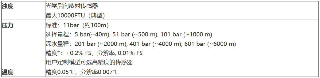

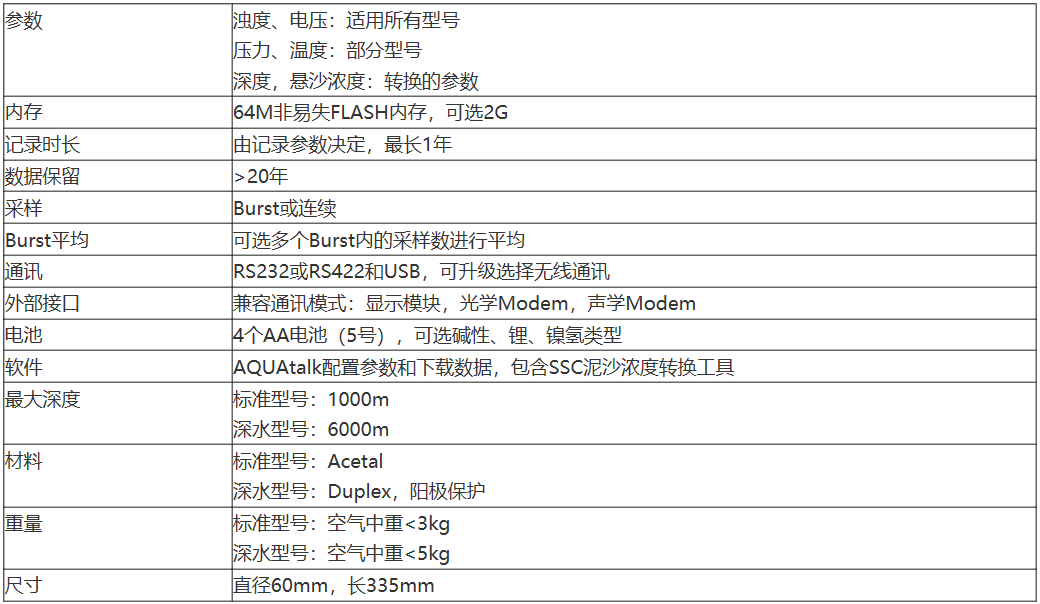

二、仪器参数
1.传感器技术参数
2.记录器技术参数

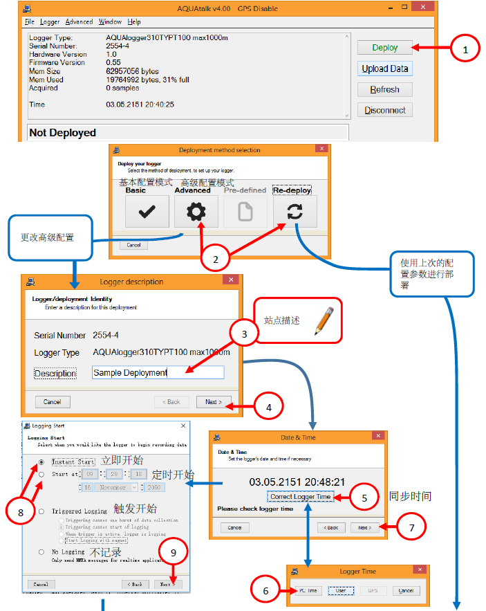

(3)点击Connect,连接仪器。进入仪器操作界面,如下图所示:
2.基本设置

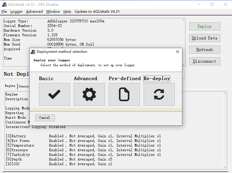

  点击Deploy进行部署,跳出基本设置、高级设置等窗口,先进行基本设置。

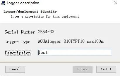

    输入站点描述,进入下一步。

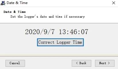

    校正仪器时间,与计算机时间同步。
 设置仪器开始时间,可以选择立即开始和预设时间开始,点击下一步。

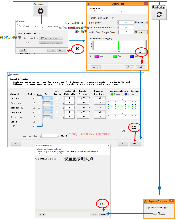

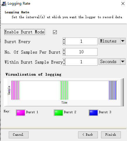

  设置采样模式,选择burst周期间隔,设置单个burst周期的采样数,上图设置为:每次采样间隔1分钟,每1秒采集1个数据,每个burst采集10个数据,仪器每隔1分钟工作10秒钟。设置完成后,点击结束。

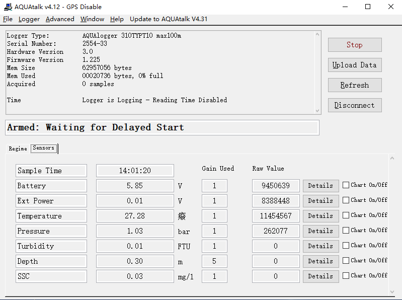

    上图界面可以查看仪器工作状态。
3.高级设置
点击Deploy进行部署,跳出设置模式,选择高级配置模式,更改高级设置,进行站点描述,同基本设置。设置仪器开始时间,立即开始或预设时间开始,将仪器时间与计算机时间同步。选择burst采样模式,设置采样参数,点击结束。

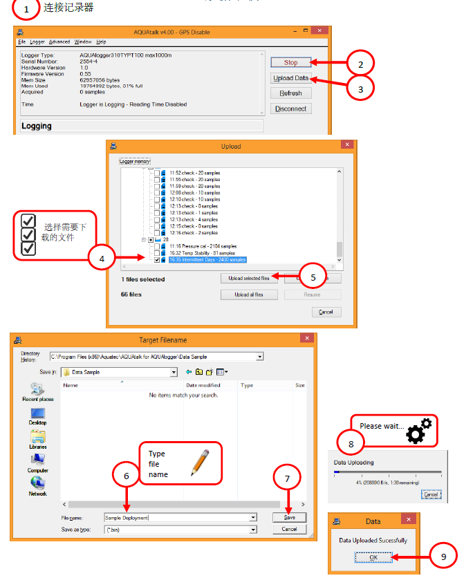

4.数据下载
    野外采集数据结束后,先按照步骤连接仪器,点击Stop使仪器停止工作,再点击Upload Data,选择需要下载的文件,选择文件下载到的路径,点击Save。等待数据成功导出。

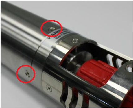

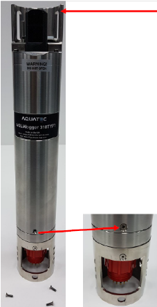

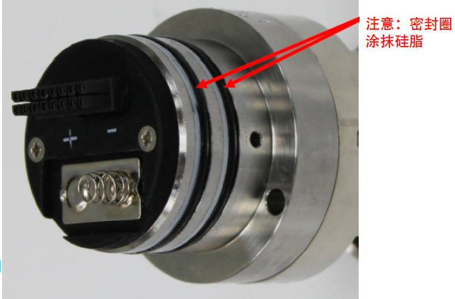

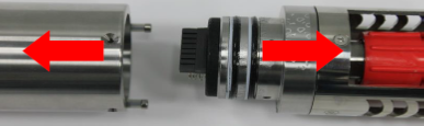

1.拆开仪器接头端机身上的三颗螺丝,注意是仪器的下端。
2.轻轻向外拔出插头段部分,不要旋转。注意:可能会向外弹出,注意用手握住。
    3. 更换电池,注意电池正负极。
    4.重新涂抹少量硅脂并清洁,注意密封。
5.按照箭头和两颗定位螺丝将插头插进去,然后把固定螺丝拧紧即可。切记螺丝不能拧太紧,防止螺丝滑丝,密封不是靠螺丝,螺丝只是起到固定作用,防止脱落。
