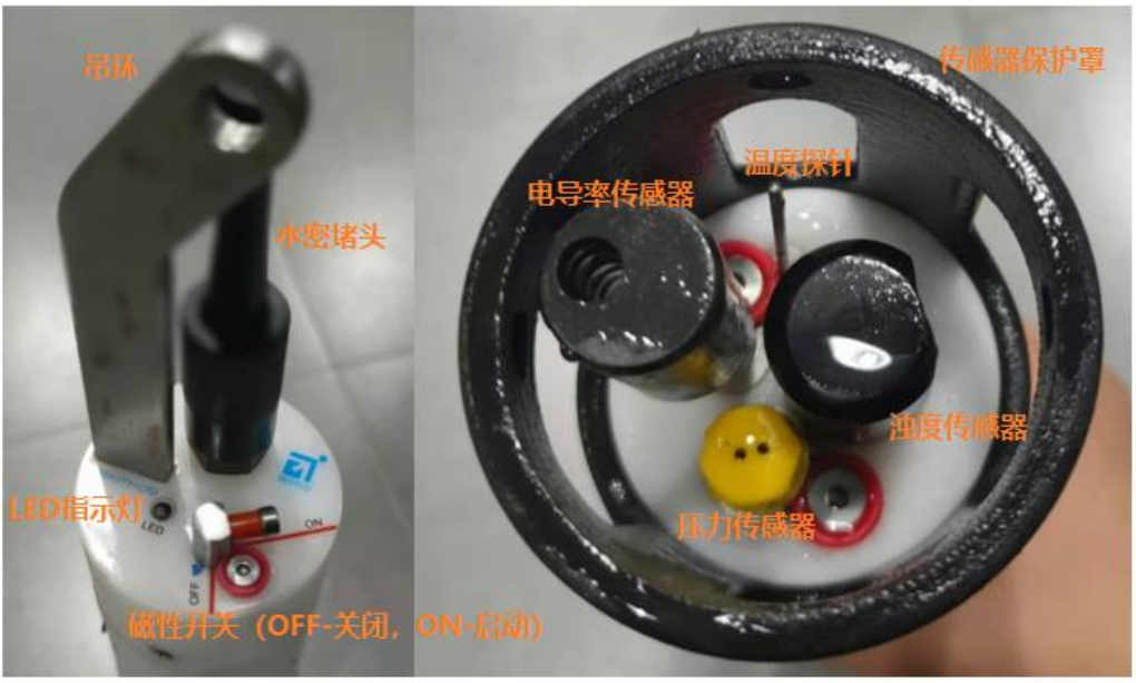

1、磁性开关:旋转红色把手,指向 ON 方向系统开启,指示灯常亮 3s;指向 OFF 方向系统关闭,用户可通过磁性开关控制设备启动测量。
2、传感器:OTS200 最多可搭载温度、压力、电导率、浊度四个传感器,用户也可根据需要选配其中某个或多个传感器。
3、指示灯:磁性开关拨到 ON 位置时,仪器启动,指示灯常亮 3s 左右。启动完毕,正常状态下约 2 秒闪烁一次;可根据闪烁频率判断设备工作状态,参考如下:
4、电缆:如图所示水密堵头所在位置是一个8芯水密接头,仪器随机标配一根1.5m左右的 USB ‘Y’ 电缆:USB接口用于数据下载,DB9串口用于 RS232 数据传输和设置(设置功能一般在蓝牙发生故障时使用),红黑电源线(红正、黑负)可供外部 12VDC 供电。

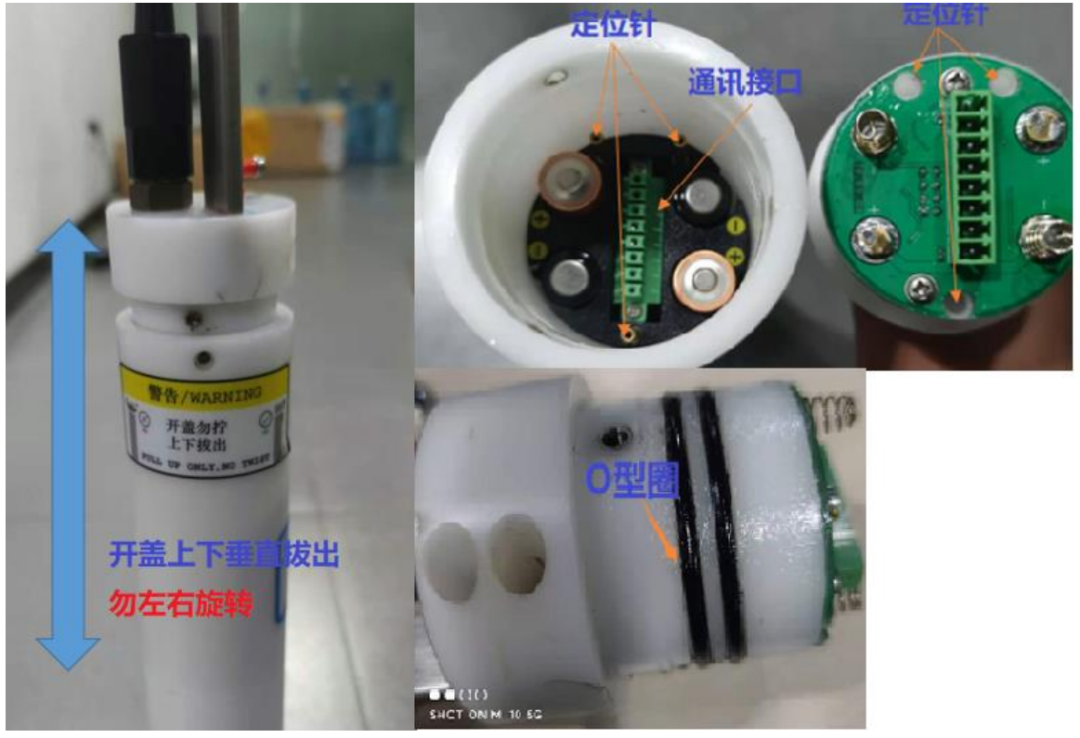

6、电池更换:内部电池仓可放8节5号电池(电池全部串联,总电压=单节电池电压*8),兼容碱性电池、锂电池及镍氢电池。更换电池时,拧下固定上端头的三颗螺丝后,垂直向上用力拔出上端头,更换电池;回装时,注意定位针与定位孔的位置。
Notes:
• 拔出上端盖时,务必垂直拔出,不可左右旋转;拔出时,可用脚固定住传感器保护罩,用力向上拔出;拔出来后及时擦干上端盖和电池仓内壁的水分,以防水分进入电子仓内;
• 插入上端盖时,务必注意定位针位置,确保上端盖和电池仓内的定位针对齐后插入;
• 更换电池时,务必注意电池正负极,按照+-标识操作;
• 更换电池后,插入上端盖时,务必检查上端盖o型圈是否干净(不能存在发丝、石子和其它杂物);清洁干净后,务必在o型圈上涂抹适量硅脂,不需要涂抹在o型圈其它区域,勿涂抹在电路板上。
• 长时间取出内置电池后,系统时钟电池可能会耗尽,即使指示灯未显示时间错误,再次使用时务必连机同步系统时间;
• 每次打开上端盖更换电池时,务必擦干仪器并甩出多余的水分,防止拆开仪器时,上端盖密封圈外的水分进入仪器仓;同时注意,每次更换电池时,需要擦干仪器内壁上残余的水分。

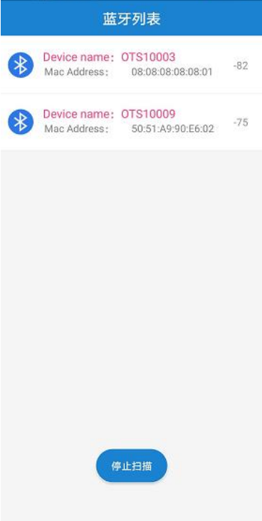

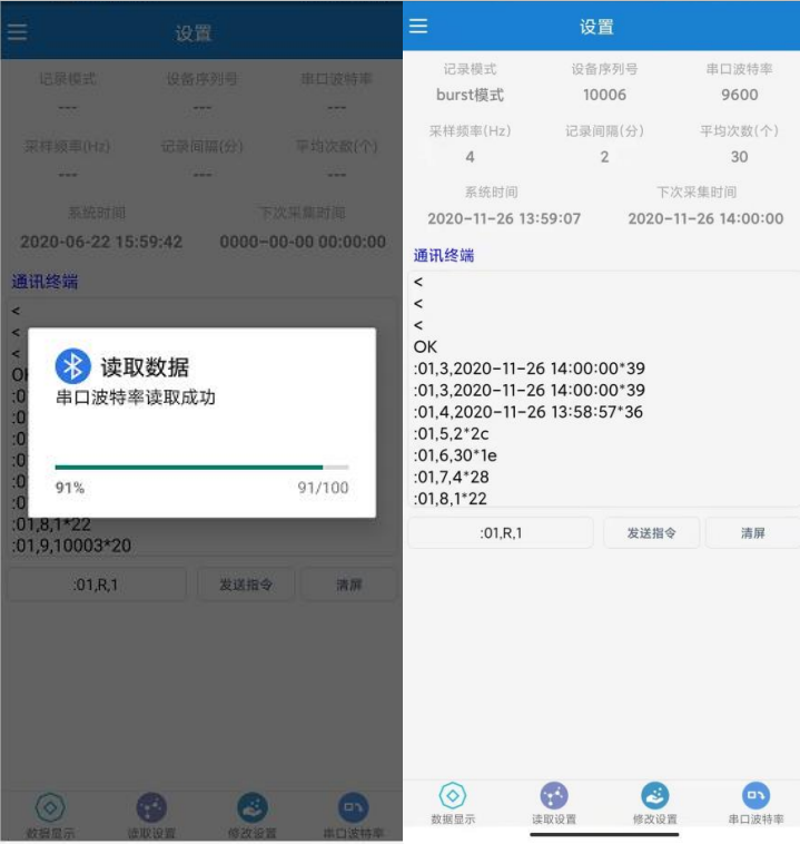

2、打开仪器磁性开关,启动手机蓝牙开关,对于有些机型需要手动开启位置权限,扫描蓝牙驱动,打开APP自动扫描蓝牙驱动,如果没有扫描到蓝牙,可以点击扫描按钮,选择OTS10xx(序列号),连接进入主页。
3、选择相应的蓝牙后,软件会自动连接并进入主界面,如果通讯失败将提示重新连接,通讯成功后将进入配置界面,仪器自动读取当前设置。读取成功后,将在上方状态栏显示当前采样模式和频率等设置,如果状态栏中设置项不属于当前设置内容,则以“----”显示。

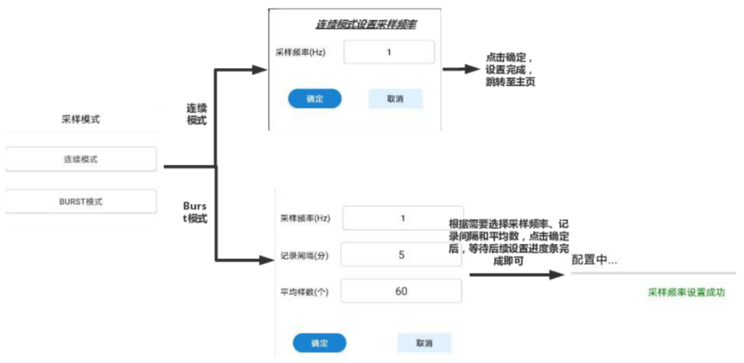

4、 修改设置(参考下面流程图)

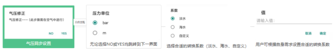

(1)点击修改设置后,首先进行气压修正:
a. 选择 YES 进行大气压修正,此步骤仪器必须在空气中,修正时可选择压力单位 Bar(压力单位,未进行水深转换)或 m(深度单位,根据用户选择的转换系数进行水深转换,输出压力为水深)。
b. 选择 NO,即不进行气压修正,压力值显示气压+水压,单位参考a中描述。
(2)连续模式:进入连续模式配置后,只需配置采样频率即可;
(3)Burst模式:进入 burst 模式后,需要配置采样频率、记录间隔、平均样数进行配置;
Notes
• 记录间隔单位为“分钟”,平均次数必须为采样频率的倍数,平均样数/采样频率决定一个Burst周期内的工作时间。

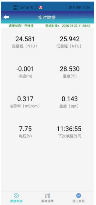

5、数据显示
(1)设置完成后,可以点击数据主界面左下角的数据显示按钮,将跳转到实时数据显示界面;
(2)实时数据显示界面下,点击左上角的后退箭头或手机返回键,可以再次返回主界面,右下角的退出系统可以退出软件。
6、数据保存格式
$OBS,时间,浊度高量程,浊度低量程,深度,温度,电导率,盐度,电池电压。

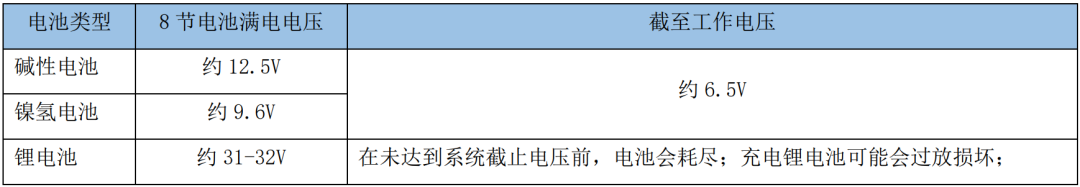

1、检查电池电压,确保电量充足,电池电压计算规则如下:
