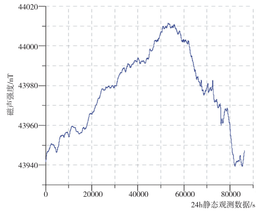

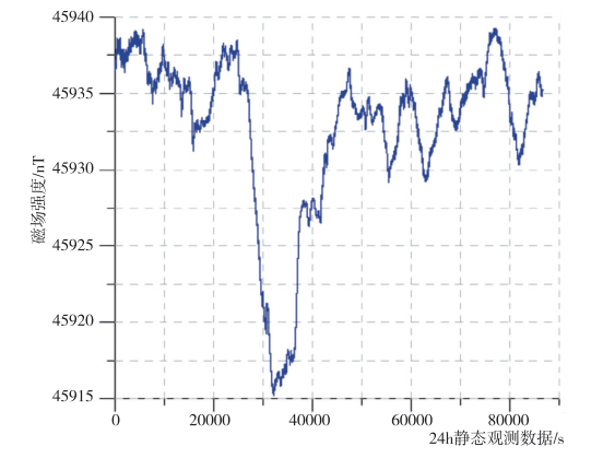

静态试验时要求连续24h采集地磁场强度数据。图1为1号G-882型海洋磁力仪在某区域连续24h观测的静态磁场强度变化曲线图,1s记录一个数据。数据连续不间断,由于受日变影响,磁场强度变化在43939.31nT~44011.49nT之间,变化强度72.18nT,属于磁平静日,可以用于静态噪声的计算。
图1  1号磁力仪24h静态试验磁场强度变化曲线

图2为2号磁力仪在某国家地磁台站24h静态磁场强度变化曲线,利用上述公式对2号磁力仪测量的数据进行计算,得到该仪器的静态噪声为Sn=0.0128nT,噪声等级为二级。
图2  2号磁力仪24h静态试验磁场强度变化曲线

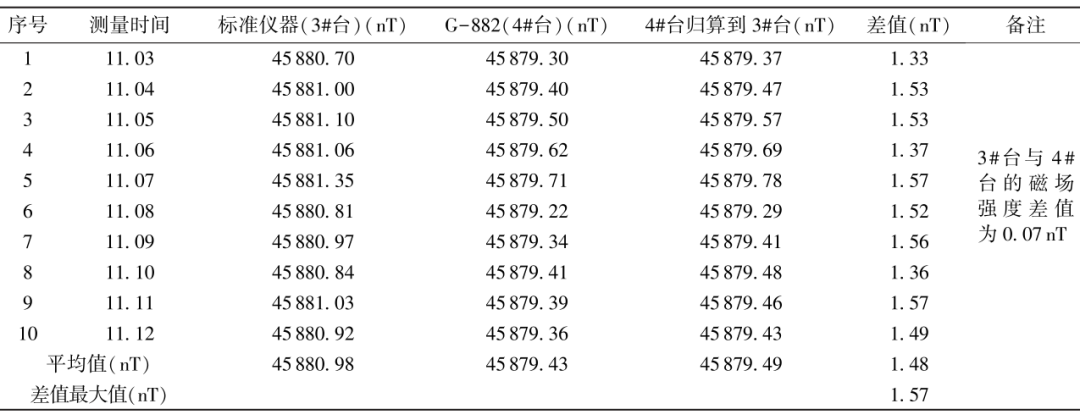

检测方法:⑴把1号G-882海洋磁力仪的拖鱼放在地磁台站标准检测台的4#台(专门用于架设仪器检测的长方体台,使用无磁大理石制造),标准磁力仪放在标准检测台的3#台,然后通电开机。两台仪器同时观测,1min记录一组数据,连续记录10组数据。数据见表2。
表2 1号海洋磁力仪与地震台站磁力仪同时观测的数据(G-882磁力仪放置于4#台)
表3 1号海洋磁力仪与地震台站磁力仪同时观测的数据(G-882磁力仪放置于3#台)

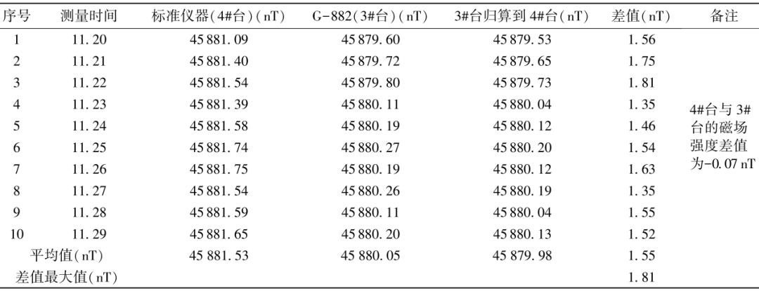

⑵把G-882海洋磁力仪与标准磁力仪的位置对调,G-882海洋磁力仪的拖鱼放在标准检测台的3#台,标准磁力仪放在标准检测台的4#台。开机,两台仪器同时观测,1min记录一组数据,连续记录10组数据。数据见表3。
⑶观测结束后,进行数据计算。由于3#台与4#台的总强度差值为0.07nT(标准检测台之间的总强度差值是已知的),G-882海洋磁力仪的拖鱼两次记录的数据,都统一归算到标准磁力仪位置上,用标准磁力仪观测值减去G-882海洋磁力仪测量值,然后求出每组两个仪器的观测值之差,最后求出10组数据的差值平均值,这样就可得到第一次观测计算出的差值平均值为F1=1.48nT,最大差值为1.57nT。交换位置后,第二次观测计算出的差值平均值为F2=1.55nT,最大差值为1.81nT。两次的差值平均值F0=1.515nT,最大值平均值为1.69nT。
F0=(F1+F2)=(1.48+1.55)/2=1.515  ⑷
因此可以把F0作为这台G-882海洋磁力仪的绝对准确度。G-882海洋磁力仪出厂的技术指标中绝对准确度标称值为小于3nT,因此该仪器绝对准确度符合厂家技术指标。

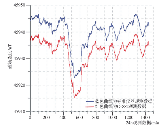

国家地磁台站磁力测量是连续不间断的,磁力仪放在单独的空间内,周围不允许有磁性的物品靠近。为此我们选取距离地磁台站磁力测量房间大概50m的地方,避开周围强磁性物体的干扰,利用2号海洋磁力仪与国家地磁台站磁力仪同步连续观测24h,数据采样率为1min。观测后分析数据,图3为两台磁力仪观测数据绘制的图像,蓝色曲线为国家地磁台站磁力仪观测数据,红色曲线为2号G-882型海洋磁力仪观测数据,两个曲线变化基本一致,曲线的形态和变化幅度基本相同。同步观测的数据差值△F基本是一个固定的值,由于两台磁力仪同步观测,距离较近,

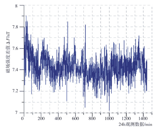

因此受太阳日变的影响是相同的,它们同步测量数据的差值△F就消除了日变磁场强度的影响。图4为两台磁力仪同步磁场强度差值△F的变化曲线。磁场强度差值△F变化基本在7.2nT~7.6nT之间。取两台磁力仪24h同步观测数据差值△F的平均值
就可以看作两台磁力仪器之间因位置不同带来的磁场强度差,也就是前面所说的仪器检测台磁场强度差,通过计算为7.4288nT。
图3  两台磁力仪24h观测数据磁场强度变化曲线
图4  两台磁力仪同步磁场强度差值△F的变化

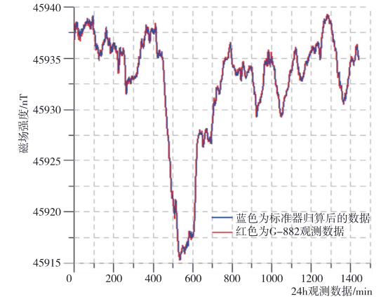

由于国家地磁台站磁力仪测量精度高,这里把它作为标准磁力仪,把该磁力仪测量的24h数据分别减去 ,即减去两台磁力仪之间的位置磁场强度差,获得的数据就是地磁台站磁力仪在测试磁力仪位置的磁场数据,也就是把国家地磁台站磁力仪观测的数据归算到测试磁力仪所在位置的数据。归算后的磁场强度数据作为高精度的标准数据,来测试海洋磁力仪的绝对准确度。见图5。
图5  两台磁力仪数据归算到同一位置后的变化

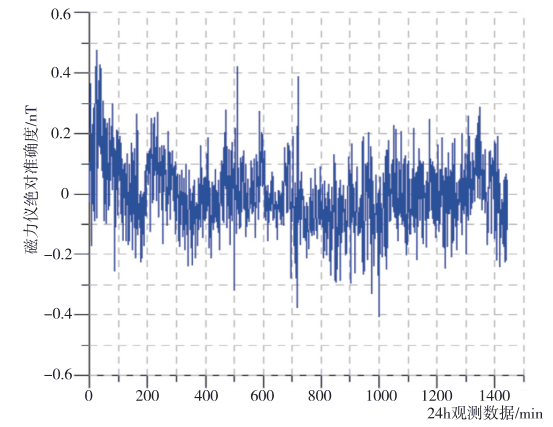

图6  测试磁力仪绝对准确度的变化曲线
把国家地磁台站磁力仪观测的数据归算到测试磁力仪所在位置后,比较两台磁力仪的观测数据,见图5。两条数据曲线基本吻合在一起,曲线的变化幅度和趋势基本相同。把归算后的地磁台站磁力仪观测数据作为高精度的标准数据,减去同位置测试的海洋磁力仪同步观测的数据,就得到2号G-882型海洋磁力仪的绝对准确度数据。图6为该海洋磁力仪的绝对准确度数据曲线。从图6看出,仪器的绝对准确度基本在0nT附近上下变化,大部分幅值在±0.2nT之间,最大值为0.4752nT,最小值为-0.4058nT,说明该仪器的绝对准确度比较高。G-882型海洋磁力仪技术指标中绝对准确度标称值为小于3nT,通过分析,其绝对准确度符合技术指标要求。
