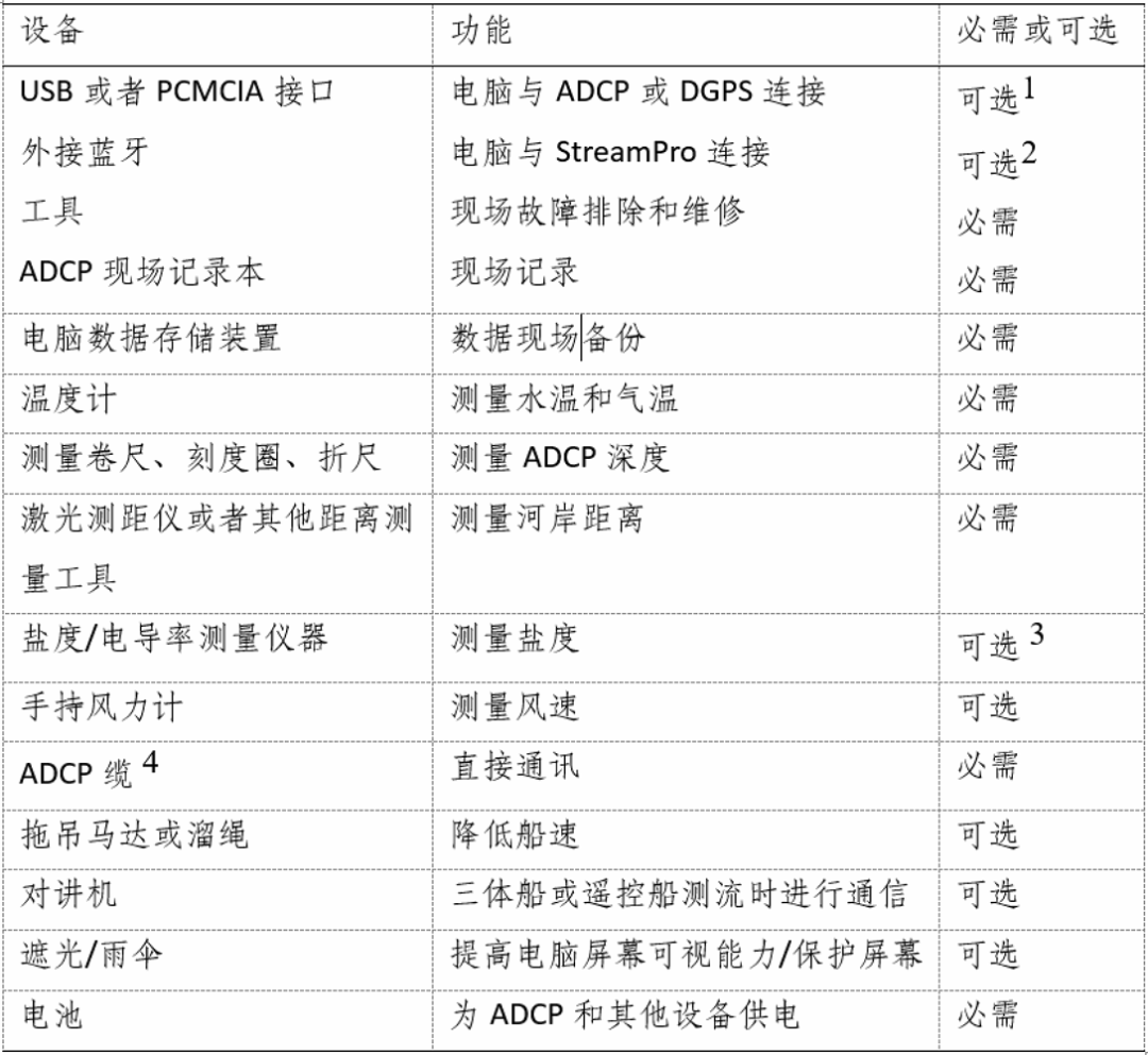

除了ADCP和电脑,下列设备对高精度流量测量也很重要(表7)。
表7 ADCP测流时候的辅助设备
1如果电脑没有内置串口时为必需。
2如果电脑没有内置蓝牙时为必需。
3如果ADCP在河口和沿海测量时必需。
4为设备进行直接连接或者硬件通信。

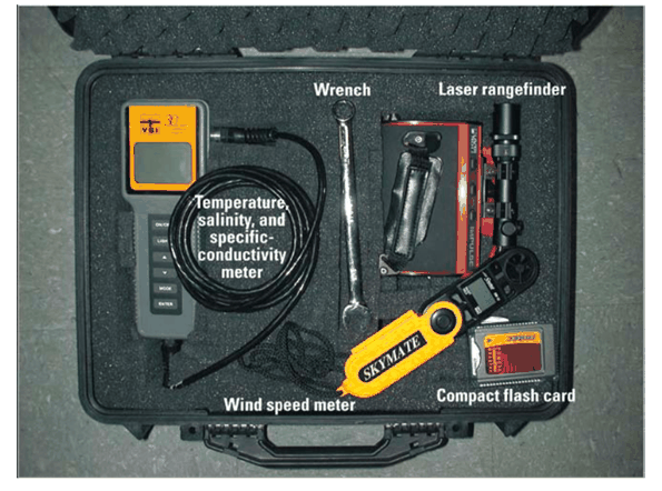

1)工具箱(图10)内应该包括ADCP的专用工具、万用表、以及其他现场不方便获得的配件(比如保险丝、O形圈、以及特制扳手等)。工具箱应该与ADCP在一起保管和携带。
图10 ADCP工具箱的示例图
