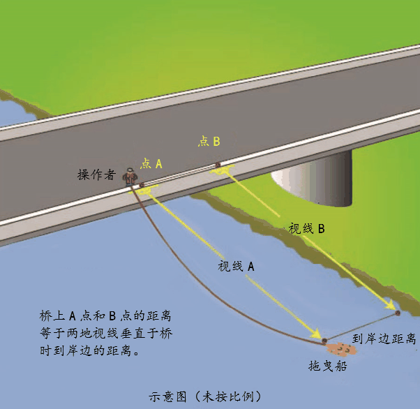

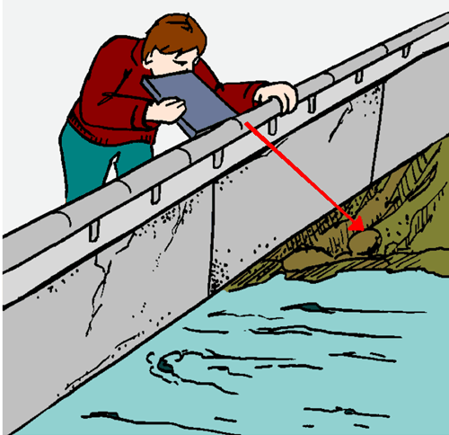

当使用拖拽船的时候,需要使用特定的方法测量边缘距离。桥梁扶手或护栏处可放置距离标记来测量边缘距离,但必须确保正确的视线(图13)。使用笔记本、文件夹或其他具有垂直角的物体来观测桥的垂直方向(图14)。如果拖拽船距离桥太远,无法使用距离标记,那么可以使用具有指南针、倾角仪和“缺线模式”功能的激光测距仪。给定范围、艏向和为每个点测量的垂直角度,缺线模式可以计算出两点间的水平距离。使用此模式时,可以通过选择岸边和断面起点或终点来测量边缘距离(Rehmel and others,2002)。
1 F' y5 \4 {9 `# h3 \5 E
图13 使用拖拽船载ADCP测流时的边缘距离的测量

图14 使用文件夹垂直桥观测

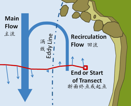

估算边缘的流速数据必须能代表边缘区域的水流。在使用边缘流量计算公式时的假设是最后测量点到岸边的流速是递减的(Fulford and Sauer,1986)。为了获得准确的平均流速来计算近岸区域的流量,船只需要在每个断面的起点和终点保持静止采集至少10组数据。当岸边遇到涡流或回流时,最好的方法是重新选取测量断面以避免以上的情况发生。但是如果必须在一个或多个岸边存在涡流或回流的区域做测量,那么需要捕捉涡流的上游和下游的水流并将情况说明记录在现场文件中(图15)。通常涡流会导致下游的水流远离岸边并沿着岸边向上游或流量负方向流动。由于下游流量包括沿岸向上游移动的流量,当它转向并流回下游时,要考虑这种负流量,否则测得的流量将偏大。因此为了把负流量考虑进去,断面的起点和终点需要在涡流的上游速度部分,这样计算的边缘流量为负。在涡流处,拖拽船很难保持静止采集10组以上的数据来进行边缘区域的平均流速估算。涡流可能会迫使船进入太浅的水域而无法用ADCP测量。因此,建议在每个断面结束前,操作者回顾每个边缘流量,调整用来计算平均流速的数据个数(根据需要),并验证选用的平均流速是否适合该站点。
7 M! k) P+ f. W: A
图15 涡流断面合理的起点和终点选择示例图

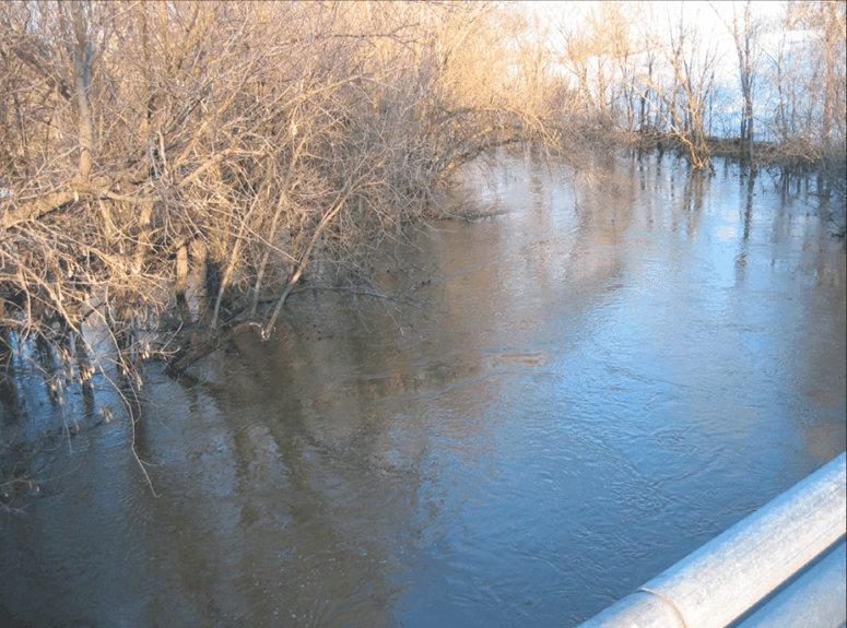

精确地估算边缘流量要求ADCP操作者正确选取边缘区域形状系数。目前(2013)ADCP厂家的软件支持两种标准边缘形状:(1)倾斜或三角形;(2)垂直或矩形。垂直或矩形的边缘系数是假设为光滑的混凝土墙壁(Oberg and Schimidt,1994)。如果这些选项不适用于所测区域,那么操作者可以在WinRiver II软件下进行自定义系数,或者RiverSurveyor Live软件下人工计算流量菜单下输入自定义系数。在洪水环境下,因为其水深太浅或者存在水生植物,一般很难测量洪水漫滩边缘区域,这样会导致其为一个狭长的边缘形状(图16)。当这种情况发生或是其他非标准边缘形状,如果可以的话流量则需要通过其他方法测量。如果在边缘区域的物理计算不可行,那么水文工作者则要考虑粗糙度和形状的影响,通过对比标准系数来调整现场系数。植被或粗糙度的增加会降低系数。由于与标准形状的偏离,应根据边缘横截面积与标准形状的差距来增加或减少系数。应以最准确的方法估算边缘流量。需要记录未测部分的水流和植被分布,以证明非标准边缘计算的合理性。现场也可拍摄边缘区域的照片用于记录。
. r$ F7 R# y0 R8 T
图16 洪水的漫滩区域,狭长柄状的边缘图形,由于漫滩的植被ADCP无法进行测量(照片来自于加拿大环境的Francois Rainville)

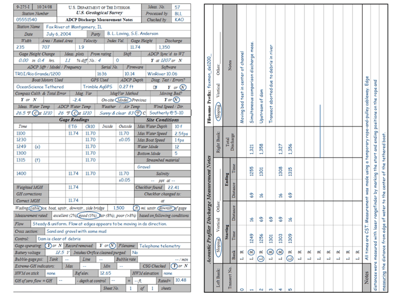

现场记录
现场记录对于ADCP测量很重要,尤其是安装前的准备测试记录、现场环境描述、ADCP软件中的数据验证、各项设置的合理性证明比如算法或边缘形状的选择等。图17为ADCP流量测量表的记录格式,也可以在电子表格中记录,比如表层水流测量和观测(SWAMI)。ADCP操作者应该记录任何可能影响测量的环境因素,包括估算的风速和风向、双向流或非常见水流、过大的波浪或过往船只等。应用ADCP时应参考现存测量记录的官方指导和标准,比如在测量前、后以及测量中的参考水位高度。
