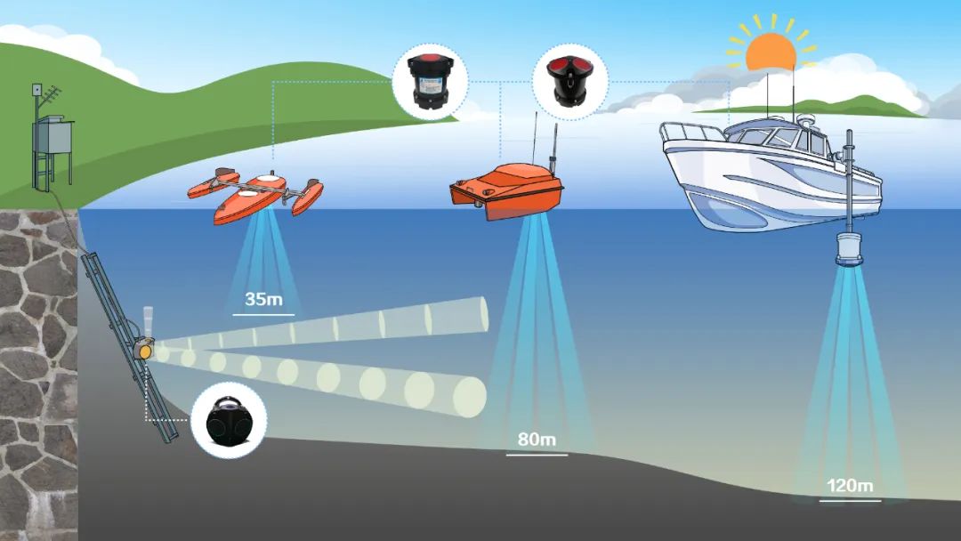

水平式声学多普勒流速剖面仪(ADCP)利用声学多普勒频移中的物理原理,对河流流速、流量进行在线实时监测。近期,应用户需求,海鹰采用RIV水平式ADCP(下称 RIV-H ADCP)对浙江省某水文站进行在线监测。水平式ADCP通常长期固定安装于水文站某一站位,流量数据可以通过传输系统传到任何地点,具有在线监测、无人值守等优点。

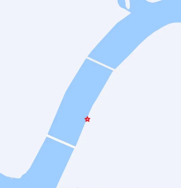

所测水文站警戒水位13.2米,保证水位15.7米,历史最高水位18.77米,近十年较高水位17.12米。所测水文站监测要素全面,包括水位、流量、泥沙、水文、降水、蒸发、墒情等项目,为研究钱塘江上游水雨时空分布,流域水资源集约节约利用与保护、流域防灾减灾等发挥了显著作用。测验河段顺直段为2.2公里,北21度流向,水文站测点位于距顺直河段上游起点0.75公里右岸,下游1.45公里后河道转为东南155度流向。
* n/ R2 N9 `0 v5 d+ j
▲水文站位置示意图(红星标注)

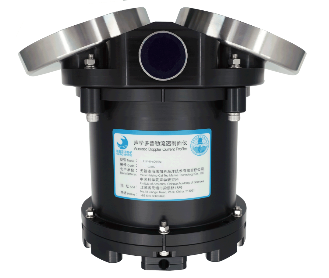

2.1 RIV H-600K水平ADCP简介

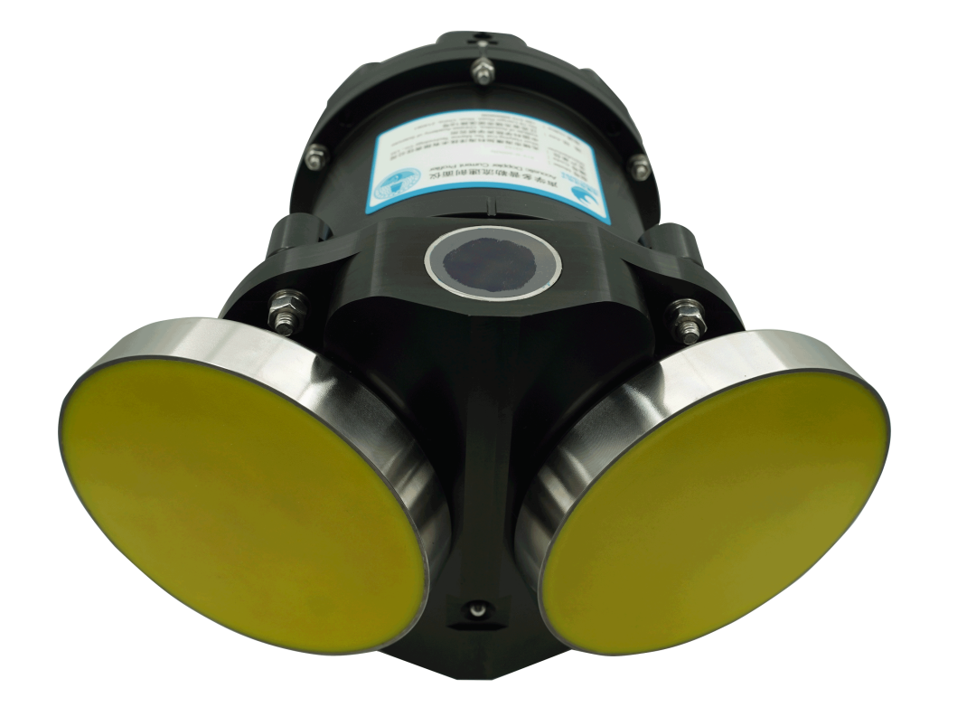

RIV H系列ADCP(水平式)是中国科学院声学研究所研发,中船海鹰加科公司生产的用于河流和明渠流速、流量实时监测的固定式声学多普勒流量自动测流系统。RIV H系列ADCP(水平式)通过测量水层横向流速分布,建立代表流速与断面平均流速的关系,进而推求流量,实现自动化在线实时测量。使用电缆与电脑连接即可以作为一个独立的流速、流量实时监测系统。RIV H系列ADCP(水平式)也可以与其它仪器和设备集成为水质、水位、气象、水量等遥测站。
/ ?' \3 A' h# [) D' d8 B
▲600KHz水平式ADCP

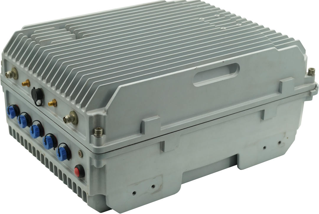

2.2 海讯智能互联系统(RTU)
海讯智能互联系统是一种远端测控单元装置,负责对野外现场各项数据(气象、海洋水文、水文水利、地质等)的监测和控制。与常用的可编程控制器PLC相比,系列智能遥测终端通常要具有优良的通讯能力和更大的存储容量,适用于更恶劣的温度和湿度环境,提供更多的计算功能。正是由于系列智能遥测终端完善的功能,使得系列智能遥测终端产品在水文和水利项目中得到了广泛应用。

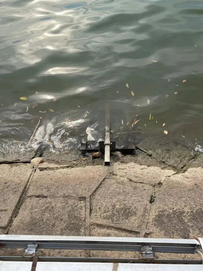

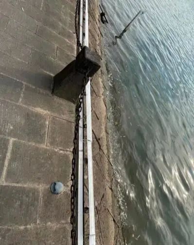

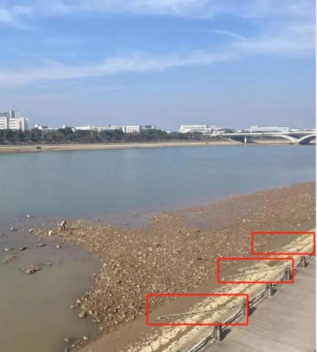

斜杆处于河堤斜坡处,地形为浅滩,高程较高,下游水库放水后斜杆会露出江面。(询问得知需下方水库检修才会造成此现状,近三年仅有一次)
! X: U4 M( Y8 k5 l
▲正常水深状态下,斜轨拉杆的出水部分

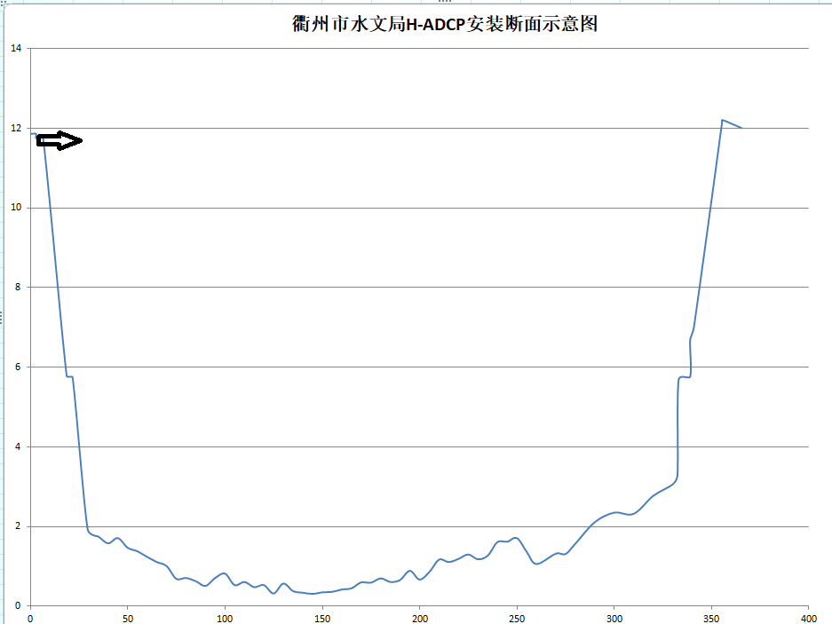

4 Q6 q3 c! K: \. f( H1 O  |( X
▲箭头处为安装断面H-ADCP位置

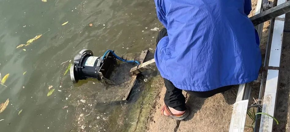

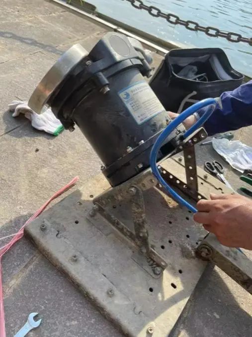

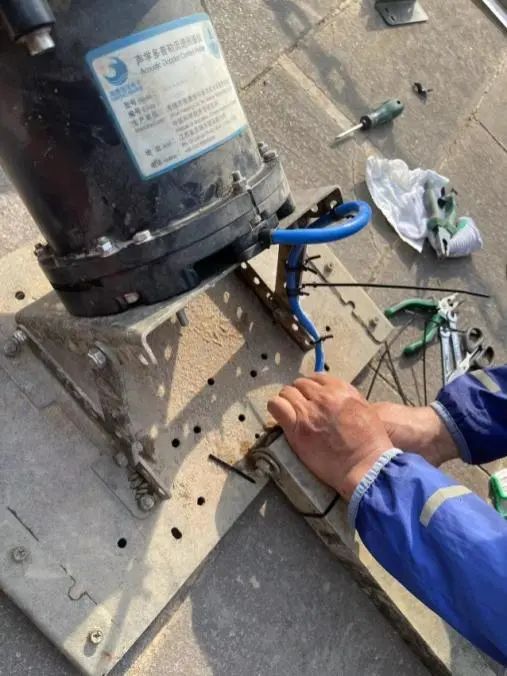

斜轨安装板原有孔距为正方形14cm,设备实际孔距为正方形13.5cm,与水文站领导协商后按实际孔距钻孔后安装。斜轨安装于河堤,斜角角度为28度,将安装板调整为60度入水,设备线缆由拉杆下方右侧孔道穿入,由于线缆有部分向上露出安装支架,在线缆插头和设备固定板之间缠绕多圈胶带防止插头被意外拉出,其余部分由扎带固定于安装板上。
44d82716f2a810917d4503e53960fae0.jpeg d9bc9df2ca44793f73e21fcc0220dd7b.jpeg df27a0d33626455f54b619f2e30a1a82.jpeg a254f12035c9548a9ea7f85774991a0c.jpeg 28a9921969a53eed2e6350809de12120.jpeg
2 c3 L( K4 C& A7 r2 v( @1 X' ?! f
▲安装现场图

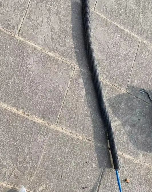

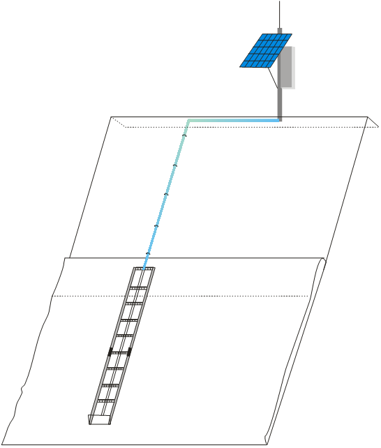

线缆河堤部分套于PVC波形管内,用扎带系于河堤灯线管道下方。接线完成后,目前RTU暂时放于1楼配电间,平台数据接收正常。
; c8 C5 \# }$ ?) S9 v. l
▲安装示意图
