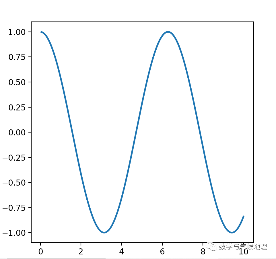

######1引入库包############import matplotlib.pyplot as pltimport numpy as np######2画布############fig=plt.figure(figsize=(3,3),dpi=200)######3虚拟数据########x=np.linspace(0.05,10,1000)y=np.cos(x)#####4线图命令#############plt.plot(x,y,ls="-",lw="2")#####5出图#############plt.show()########6保存图片###########fig.savefig("画布")- _. ^- F' q/ X% A
备注:创建了一张画布,figure里有两个常用语句,一个是figsize=(),一个是dpi.
figsize=(a,b)语句里面有两个参数,分别设置画布的长和宽,单位为英寸。
dpi为图像解析度,过低的话会使图像模糊不清。

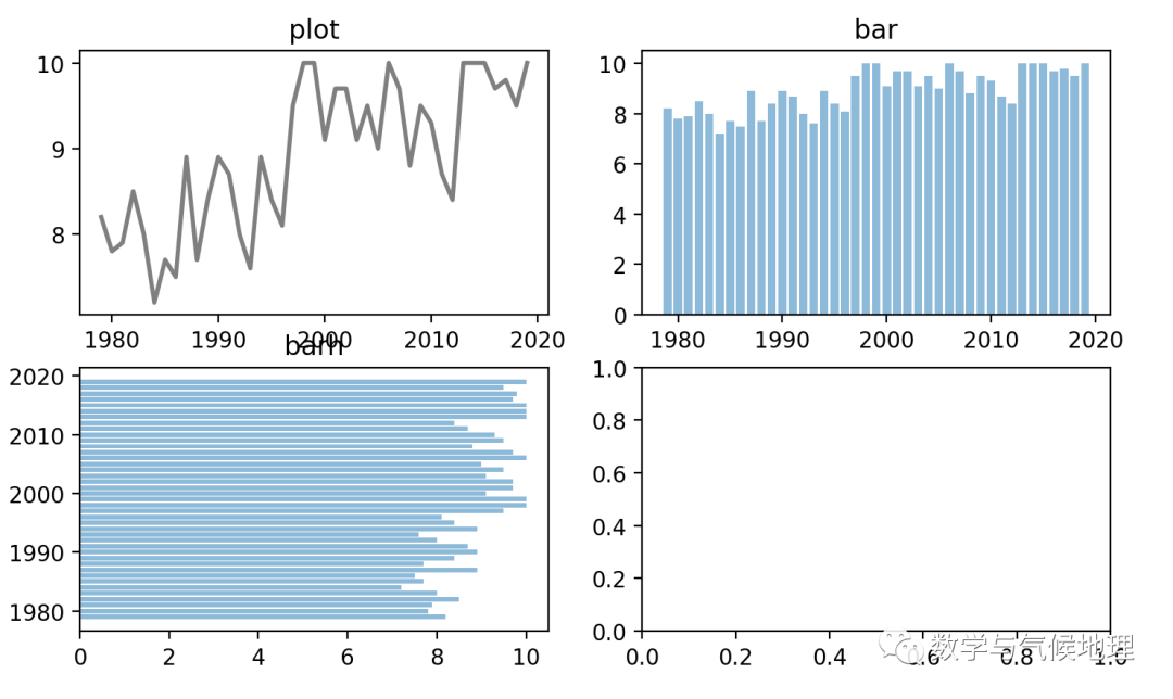

基础的常用绘图命令有折线图(plot)、柱状图(bar)、条形图(barh)、散点图(scatter)、直方图(hist)、饼图(pie)、箱线图(boxplot)等等。
这里的数据引用的【气候软件】Python5:绘制气象资料的多区域子图里的某地1979-2019年平均气温为例绘制两个站点气温时间序列。

######引入库包############importmatplotlib.pyplot aspltimportnumpy asnpimportpandas aspd######虚拟数据########data = pd.read_csv("annual tem.txt", skiprows=1, sep='\s+', header=None, names=['year', 'sta1', 'sta2'])print(data)x = data.yeary1 = data.sta1y2 = data.sta2######画布############fig = plt.figure(figsize=(10,15),dpi=200)######划分子区域############ax1, ax2 = fig.subplots(2, 2) #####画图#############ax1[0].plot(x, y1, ls='-', lw='2', c='k', alpha=0.5) #折线图ax1[1].bar(x, y1, ls='--', lw='2', alpha=0.5)  #柱状图ax2[0].barh(x, y1, ls='-.', lw='2', alpha=0.5) #条形图ax1[0].set_title("plot")ax1[1].set_title("bar")ax2[0].set_title("barh")plt.show()

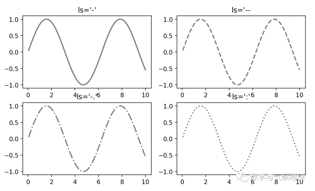

例:线条样式不同:

######引入库包############import matplotlib.pyplot as pltimport numpy as npimport pandas as pd######虚拟数据########x = np.linspace(0.05,10,100)y = np.sin(x)######画布############fig = plt.figure(figsize=(10,15),dpi=200)######划分子区域############ax1, ax2 = fig.subplots(2, 2) #####线条命令#############ax1[0].plot(x, y, ls='-', lw='2', c='k', alpha=0.5) #线条为实线ax1[1].plot(x, y, ls='--', lw='2', c='k', alpha=0.5) #线条为虚线ax2[0].plot(x, y, ls='-.', lw='2', c='k', alpha=0.5) #线条为虚线ax2[1].plot(x, y, ls=':', lw='2', c='k', alpha=0.5) #线条为虚线ax1[0].set_title("ls='-'")ax1[1].set_title("ls='--")ax2[0].set_title("ls='-.'")ax2[1].set_title("ls=':'")#####出图#############plt.show()

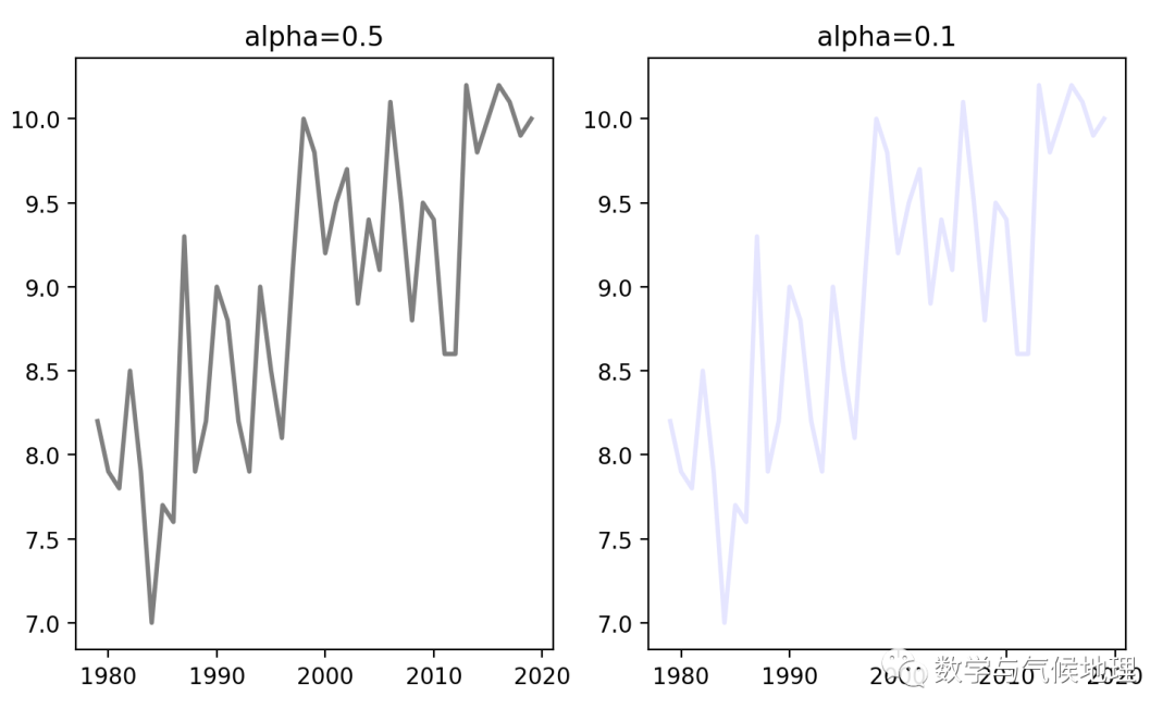

例:线条的透明度和颜色不同:
  • # @! e; t: q5 M& v' b$ _5 ?7 U
  • ' V: x; d! Q& L1 S. b! h" l- m/ S
  • 0 E# S) T; W2 I
  • ( t6 C( n  y6 Q1 |/ Q1 ^/ y9 K: }
  • / l: h5 c# R$ i& u; g
  • ( r3 ~& v$ l$ k. \, |) U
  • 4 Z" N- P/ ]: J) p7 k4 q
  • . B6 w- W% [! [3 f2 p& A9 Q
  • # k0 i  R  b3 y- |+ Q! t
  • + I) @8 Q3 @! w3 u0 _0 i
  • 0 H8 o1 U* T. [! I4 ?( _0 u
  • % `1 }/ F4 z7 z! `: \# M- b
  • . Z* e2 N. Q# B
  • " B: m0 f; j1 q0 v8 j/ |* M/ B7 F. p
  • * l' \: A, O1 ]- P# f& d
  • $ u! l+ o; a9 R2 _' f& K6 g
  • * m) z7 [3 X# H, N0 T) F2 K1 b* E2 {
  • ' w5 j' _- O' H! s
  • 3 A" ~' n7 g; L. l$ [! ~
  • 0 ~7 A) c7 g) v% @
  • 4 ~# b2 y6 `/ Q* x4 G1 ~! ~9 A, k, f# k1 B1 G5 D
######引入库包############importmatplotlib.pyplot aspltimportnumpy asnpimportpandas aspd######虚拟数据########data = pd.read_csv("annual tem.txt", skiprows=1, sep='\s+', header=None, names=['year', 'sta1', 'sta2'])print(data)x = data.yeary1 = data.sta1y2 = data.sta2######画布############fig = plt.figure(figsize=(10,15),dpi=200)######划分子区域############ax1 = fig.subplots(1, 2) #####画图#############ax1[0].plot(x, y2, ls='-', lw='2', c='k', alpha=0.5) ax1[1].plot(x, y2, ls='-', lw='2', c='b', alpha=0.1)  ax1[0].set_title("alpha=0.5")ax1[1].set_title("alpha=0.1")plt.show()
