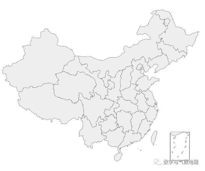

例1:绘制中国区域基本地图轮廓,包含省界
(如果没有下载相应库包,请先在anaconda或cmd命令行去下载!!!代码的详细说明已备注在注释中,不再额外赘述。)

#绘制中国区域基本地图轮廓,包含省界#引库frompyecharts.charts importGeofrompyecharts.render importmake_snapshotfromsnapshot_phantomjs importsnapshot  #下载库包snapshot-phantomjs(中间不是下划线,是短横线)# ->Geo 是函数注解,表示该函数返回值为Geo对象defgeo_effectscatter()-> Geo:# 以下为链式调用方法声明对象c = (Geo()# 添加底部地图.add_schema(maptype="china"))returnc# 生成对象c = geo_effectscatter()# 渲染地图c.render()# 生成图片make_snapshot(snapshot, c.render(), "map0.png"). `$ w% d! o9 Z/ C" \

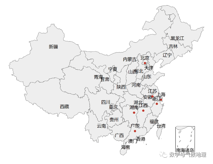

例2:绘制中国区域基本地图轮廓,并标记各省会城市名

#绘制中国地图,并标记各省会城市名#引库frompyecharts importoptions asoptsfrompyecharts.charts importMapfrompyecharts.faker importFakerfrompyecharts.render importmake_snapshotfromsnapshot_phantomjs importsnapshotc = (Map().add("中国基本地图", [list(z) forz inzip(Faker.provinces, Faker.values())], "china").set_global_opts(title_opts=opts.TitleOpts(title="Map-中国地图")).render("map_china.html"))# 生成图片make_snapshot(snapshot, c,  "map.png")" }/ O7 I: O) c. f5 l# K1 ]: o) B" K7 t

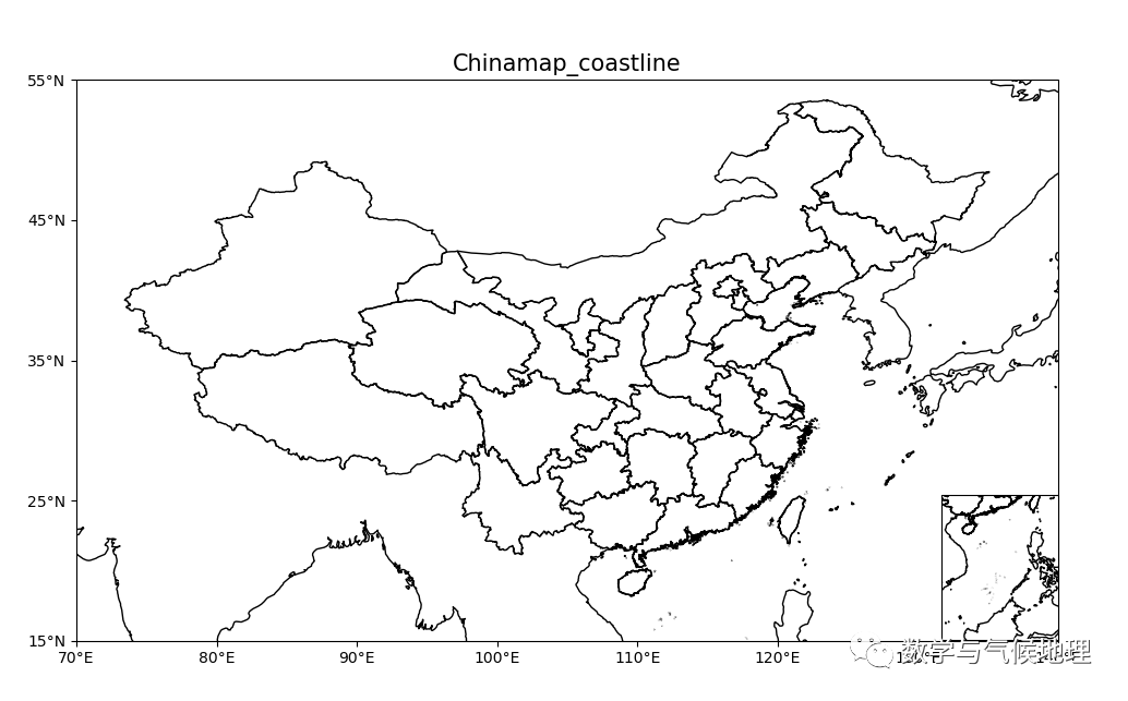

例3:绘制中国区域地图,包含海岸线

##绘制有海岸线的中国地图#引库importpandas aspdimportnumpy asnpimportcartopy.crs asccrsimportcartopy.feature ascfeaturefromcartopy.mpl.gridliner importLONGITUDE_FORMATTER, LATITUDE_FORMATTERimportcartopy.mpl.ticker asctickerimportcartopy.io.shapereader asshpreaderimportmatplotlib.pyplot asplt#数据data = pd.read_csv("meteo.txt", skiprows=1, sep='\s+', header=None, names=['station','lon','lat','tem', 'pre', 'sun'])     print(data)#建立画布fig2 = plt.figure(figsize = (15,15))proj = ccrs.PlateCarree(central_longitude = 115) #设置一个圆柱投影坐标,中心经度115°Eleftlon, rightlon, lowerlat, upperlat = (70,140,15,55)#建立子区域#ax1 = fig.add_axes([left, bottom, width, height])f2_ax1 = fig2.add_axes([0.2, 0.2, 0.6, 0.6], projection = proj)#在画布的绝对坐标建立子图f2_ax1.set_extent([leftlon, rightlon, lowerlat, upperlat], crs=ccrs.PlateCarree())#海岸线,50m精度f2_ax1.add_feature(cfeature.COASTLINE.with_scale('50m'))#以下6条语句是定义地理坐标标签格式f2_ax1.set_xticks(np.arange(leftlon,rightlon+10,10), crs=ccrs.PlateCarree())f2_ax1.set_yticks(np.arange(lowerlat,upperlat+10,10), crs=ccrs.PlateCarree())lon_formatter = cticker.LongitudeFormatter()lat_formatter = cticker.LatitudeFormatter()f2_ax1.xaxis.set_major_formatter(lon_formatter)f2_ax1.yaxis.set_major_formatter(lat_formatter)f2_ax1.set_title('Chinamap_coastline', loc='center', fontsize =15)  #图标题名#读取shp文件china = shpreader.Reader('cn_province.shp').geometries()#绘制中国国界省界九段线等等f2_ax1.add_geometries(china, ccrs.PlateCarree(),facecolor='none', edgecolor='black',zorder = 1)#添加南海,实际上就是新建一个子图覆盖在之前子图的右下角f2_ax2 = fig2.add_axes([0.8-0.6/7+0.01, 0.25, 0.08, 0.13], projection = proj)f2_ax2.set_extent([105, 125, 0, 25], crs=ccrs.PlateCarree())f2_ax2.add_feature(cfeature.COASTLINE.with_scale('50m'))china = shpreader.Reader('cn_province.shp').geometries()f2_ax2.add_geometries(china, ccrs.PlateCarree(),facecolor='none', edgecolor='black',zorder = 1)#出图plt.show()- S0 s( @: ?8 t4 ^4 [# t

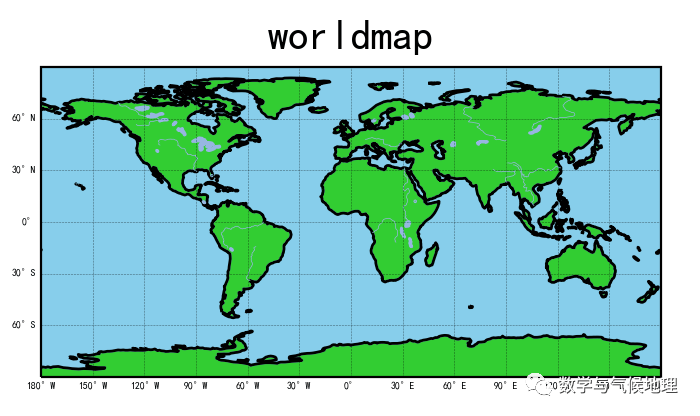

例4:绘制世界区域地图,包含海岸线(中心经线一般为本初子午线

#例1:绘制粗糙的全球世界图#引库importnumpy asnpimportmatplotlib.pyplot aspltimportcartopy.crs asccrsimportcartopy.feature ascfeature  #添加地图其他地理信息所用fromcartopy.mpl.gridliner importLONGITUDE_FORMATTER, LATITUDE_FORMATTER   ##添加经纬度所用importmatplotlib.ticker asmticker   ##添加经纬度所用#中文及负号处理 plt.rcParams['font.sans-serif'] = ['SimHei']  # 中文字体设置-黑体plt.rcParams['axes.unicode_minus'] = False# 解决保存图像是负号'-'显示为方块的问题#画布fig = plt.figure(figsize=(4, 4), dpi=200)#子图proj = ccrs.PlateCarree()  #默认制图时,中心经线一般为本初子午线ax = fig.subplots(1, 1, subplot_kw={'projection': proj})   #一行一列子区域#默认海岸线ax.coastlines()#添加其他地理信息特征ax.add_feature(cfeature.LAND, color='limegreen')  ####添加陆地######ax.add_feature(cfeature.COASTLINE,lw=0.1)  #####添加海岸线#########ax.add_feature(cfeature.RIVERS,lw=0.25)  #####添加河流######ax.add_feature(cfeature.LAKES)  ######添加湖泊#####ax.add_feature(cfeature.OCEAN, color='skyblue')  ######添加海洋########ax.set_title('worldmap', loc='center', fontsize =15)  #图标题名extent=[-180,180,-90,90]##经纬度范围gl = ax.gridlines(crs=ccrs.PlateCarree(), draw_labels=True, linewidth=0.2, color='k', alpha=0.5, linestyle='--')gl.xlabels_top = False##关闭上侧坐标显示gl.ylabels_right = False##关闭右侧坐标显示gl.xformatter = LONGITUDE_FORMATTER ##坐标刻度转换为经纬度样式gl.yformatter = LATITUDE_FORMATTER gl.xlocator = mticker.FixedLocator(np.arange(extent[0], extent[1], 30))gl.ylocator = mticker.FixedLocator(np.arange(extent[2], extent[3], 30))#更改刻度字体大小gl.xlabel_style={'size':3.5}gl.ylabel_style={'size':3.5}gl.xlocator = mticker.FixedLocator(np.arange(extent[0], extent[1]+10, 30))gl.ylocator = mticker.FixedLocator(np.arange(extent[2], extent[3]+10, 30))

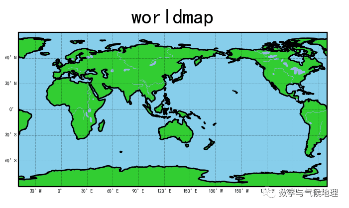

例5:绘制世界区域地图,包含海岸线(中国移动至地图中心
与例4不同的是只需要改动:
proj = ccrs.PlateCarree(central_longitude=130)

importnumpy asnpimportmatplotlib.pyplot aspltimportcartopy.crs asccrsimportcartopy.feature ascfeature  #添加地图其他地理信息所用fromcartopy.mpl.gridliner importLONGITUDE_FORMATTER, LATITUDE_FORMATTER   ##添加经纬度所用importmatplotlib.ticker asmticker   ##添加经纬度所用#中文及负号处理 plt.rcParams['font.sans-serif'] = ['SimHei']  # 中文字体设置-黑体plt.rcParams['axes.unicode_minus'] = False# 解决保存图像是负号'-'显示为方块的问题#画布fig = plt.figure(figsize=(4, 4), dpi=200)#子图proj = ccrs.PlateCarree(central_longitude=130)  #中心经线为中国ax = fig.subplots(1, 1, subplot_kw={'projection': proj})   #一行一列子区域#默认海岸线ax.coastlines()#添加其他地理信息特征ax.add_feature(cfeature.LAND, color='limegreen')  ####添加陆地######ax.add_feature(cfeature.COASTLINE,lw=0.1)  #####添加海岸线#########ax.add_feature(cfeature.RIVERS,lw=0.25)  #####添加河流######ax.add_feature(cfeature.LAKES)  ######添加湖泊#####ax.add_feature(cfeature.OCEAN, color='skyblue')  ######添加海洋########ax.set_title('worldmap', loc='center', fontsize =15)  #图标题名extent=[-180,180,-90,90]##经纬度范围gl = ax.gridlines(crs=ccrs.PlateCarree(), draw_labels=True, linewidth=0.2, color='k', alpha=0.5, linestyle='--')gl.xlabels_top = False##关闭上侧坐标显示gl.ylabels_right = False##关闭右侧坐标显示gl.xformatter = LONGITUDE_FORMATTER ##坐标刻度转换为经纬度样式gl.yformatter = LATITUDE_FORMATTER gl.xlocator = mticker.FixedLocator(np.arange(extent[0], extent[1], 30))gl.ylocator = mticker.FixedLocator(np.arange(extent[2], extent[3], 30))#更改刻度字体大小gl.xlabel_style={'size':3.5}gl.ylabel_style={'size':3.5}gl.xlocator = mticker.FixedLocator(np.arange(extent[0], extent[1]+10, 30))gl.ylocator = mticker.FixedLocator(np.arange(extent[2], extent[3]+10, 30))5 Q* x5 M- X8 S1 T; J# ?

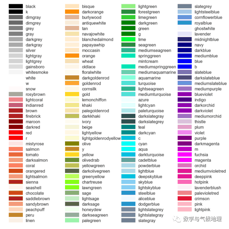

颜色表:
