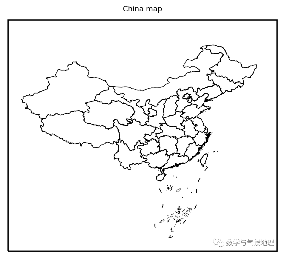

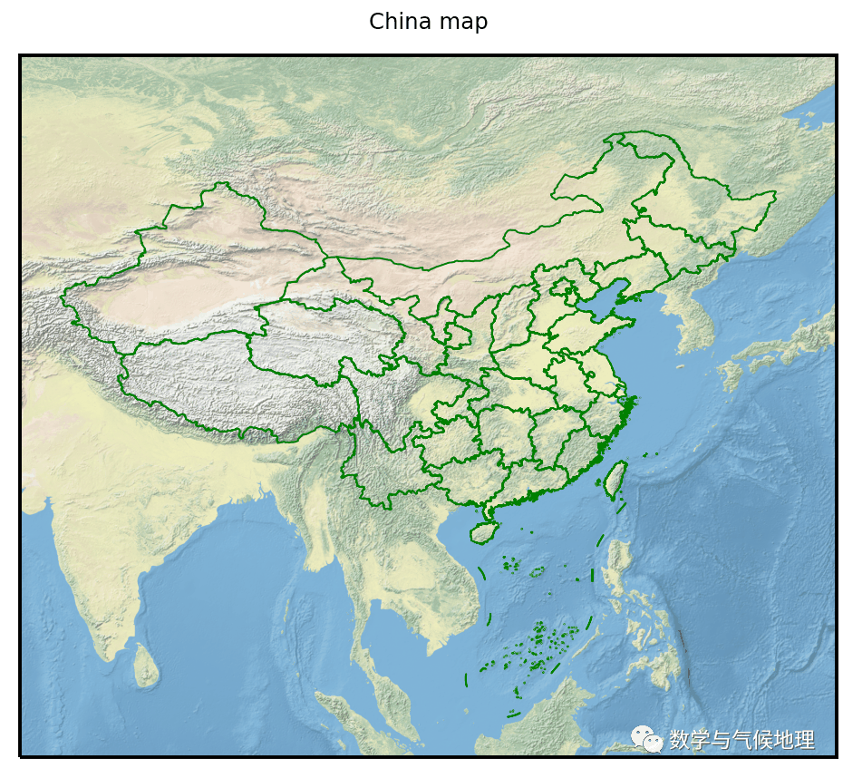

绘制中国区域地图
前面python9的文章(Python9:绘制中国/世界地图)关于中国区域地图的绘制方法除例3,主要使用的是pyecharts自带的地图,其中中国区域的地图有问题,所以不采用这种方法。下面根据其他博主大佬的文章(python绘图 | 中国地图最正确的使用方式(九段线&南海子图&高分辨率地形图一个都不少))进行适当改进,并采用权威的国家标准地图比对无误的地图文件绘制中国区域地图。以一个具体实例完成:
(1)正确的中国国界线,省界线,九段线的绘制;
(2)全球地形图的添加;
(3)中国标准地图文件的添加。
提前需要下载准备好一些必要文件:
(1)正确的中国行政区划矢量文件;
(2)全球地形图文件(从大佬提供的方式中获取的全球50m分辨率的tif图);
以上的文件可后台发送“中国全球地图文件”获取。

importnumpy asnpimportcartopy.crs asccrsimportcartopy.feature ascfeat   ##添加地图其他地理信息所用fromcartopy.mpl.gridliner importLONGITUDE_FORMATTER, LATITUDE_FORMATTER   #添加经纬度所用fromcartopy.io.shapereader importReaderimportmatplotlib.pyplot aspltimportmatplotlib.ticker asmtickerimportwarningsfrommatplotlib.image importimreaddefcreate_map():extent = [70, 140, 0, 60]shp_path = r'./cn_shp\Province_9/'#可后台回复索取(这里很容易出现问题)# --创建画图空间proj = ccrs.PlateCarree()  # 创建坐标系fig = plt.figure(figsize=(6, 8), dpi=350)  # 创建页面ax = fig.subplots(1, 1, subplot_kw={'projection': proj})  # 创建子图# --设置地图属性reader = Reader(shp_path  +  'Province_9.shp')provinces = cfeat.ShapelyFeature(reader.geometries(), proj, edgecolor='green', facecolor='none')ax.add_feature(provinces, linewidth=0.6)ax.set_extent(extent, crs=proj)ax.set_title('China map', fontsize=5)# --增加高分辨率地形图(需自行下载) #可后台回复索取ax.imshow(imread('./NE1_50M_SR_W.tif'), origin='upper', transform=proj, extent=[-180, 180, -90, 90])returnaxif__name__ == '__main__':warnings.filterwarnings('ignore')ax = create_map()plt.show()
