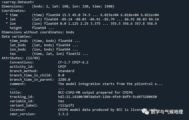

本例以一套CMIP6的BCC-CSM2-MR模式输出的全球tas(表面气温)变量1850-2014年的历史格点资料为例:(数据下载地址:www.52ocean.cn
文件信息查看如下:
/ y2 p7 O' L0 e% R, U
可以看到,文件的坐标有时间time, 经度lon,纬度lat,高度height,变量有表面气温tas。
%读取nc文件用到xarray库包中.open_dataset()函数;

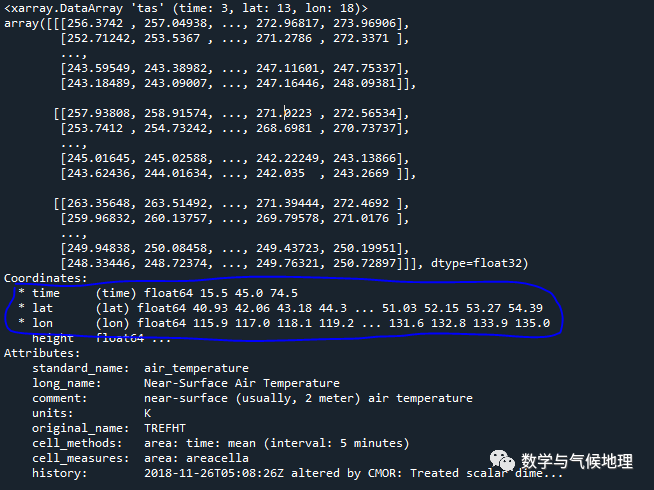

#1引库import xarray as xr#2数据(数据免费下载后台输入“BCC-CSM2-MR数据”回复获取)data = xr.open_dataset('tas_Amon_BCC-CSM2-MR_historical_r1i1p1f1_gn_185001-201412.nc', decode_times=False)print(data)  #输出显示数据信息,便于了解tas = data['tas']  #提取变量tas数据  a = tas.loc[15.5:74.5]  # 提取time在15.5至74.5区间内的数据b = tas.loc[15.5:74.5, 40:55, 115:135]  #选取了lat在40°N-55°N,lon在115°E-135°E范围的数据
2 ]5 K3 K7 m% L- K: t' ]5 `) f
7 `) u$ k- u4 P/ b: n
读取(time时间在15.5至74.5区间内,lat纬度在40°N-55°N,lon精度在115°E-135°E)范围结果显示:
