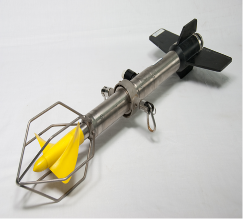

    仪器简介:
  Valeport-106旋浆式单点流速仪,是由英国Valeport公司生产,主要用于时测或中短期固定点自容测量,本仪器为金属壳体,轻便固苯乙烯材料螺纹旋浆,磁通量罗经,同时还配有压力传感器,是河口及近岸水流测量的理想工具。

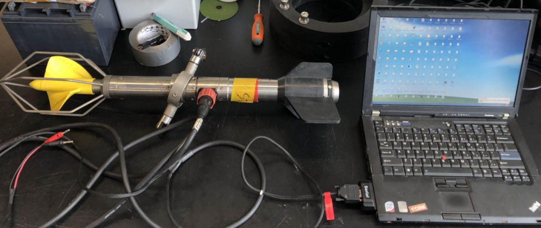

1. 仪器连接
   如上图所示,将Y型电缆一端与仪器数据端口连接,另一端RS232串口与电脑串口连接。打开valeport软件(DATALOG),出现如下界面:

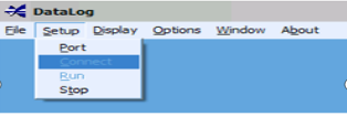

  2.1 菜单
    点击设置(setup),跳出如下图示:
 其中,Port为端口设置,Connect为连接选项,Run为运行,Stop为停止。

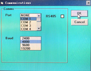

    首先点击port端口设置选项卡,将会出现如下界面:

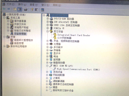

    查看电脑连接的COM口,打开电脑设备管理器,点击端口(COM和LPT)查看具体的COM连接口,并将其选择上,如下图所示。
   选择合适COM口后点击OK,点击Setup选择connect进入如下界面:

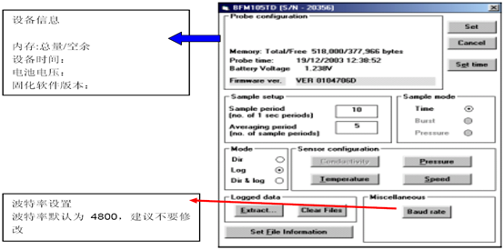

    如上图所示,首先进行时间设置,一般设置为当前时间;
    1. 取样周期为取样间隔,表示每10秒取样一次;平均数表示连续取5个数据的平均值记录,即为每五十秒钟记录一次数据到内存中;
    2. 如希望记录每一个采样值,需将Averaging period设置为1;
    3. 取样模式默认为Time;传感器出厂参数设置:不用设置。
Mode表示工作模式设置;
    Dir(直读方式),仪器实时传输数据,此选项一般作为检测仪器是否连接好的依据。
    Log(记录模式),仪器将测量数据记录在内存里。
    Dir & Log(直读与记录模式),测量数据在实时显示的同时记录到内存。
    一般选择Log模式,设置完成以后,点击SET,完成设置,之后进入设置(Setup)选项卡,点击Run,运行仪器。

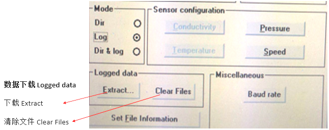

2.3 数据下载
    选择Extract,进入数据下载界面,选择要下载的数据与存储路径,下载数据,完成后返回上界面,点击Clear Files,清除数据。
   注:假如每秒采集一个数据,Valeport_106可连续存储约22小时的数据,但一般情况下,完成一次测量后,需清空数据,以防止内存不足,造成数据遗失。

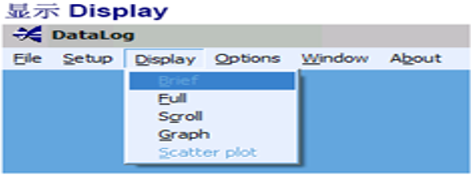

2.4 显示
    点击Display选项卡,出现如下图示:

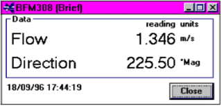

    其中,Brief为简明数据显示窗口,Full为全数据显示窗口,Scroll为数据列表窗口,Graph为时序图以及Scatter Plot为流速流向分布图。各窗口显示图如下:
    (1)Brief简明数据显示窗口:

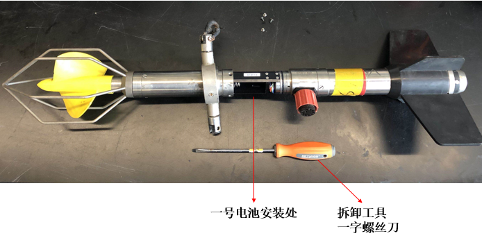

 3. 更换电池
 (1)将电缆插头与悬挂支架中间4个螺丝旋出;
 (2)脱开两节,取出电池仓;
 (3)换新电池,上紧螺丝。
